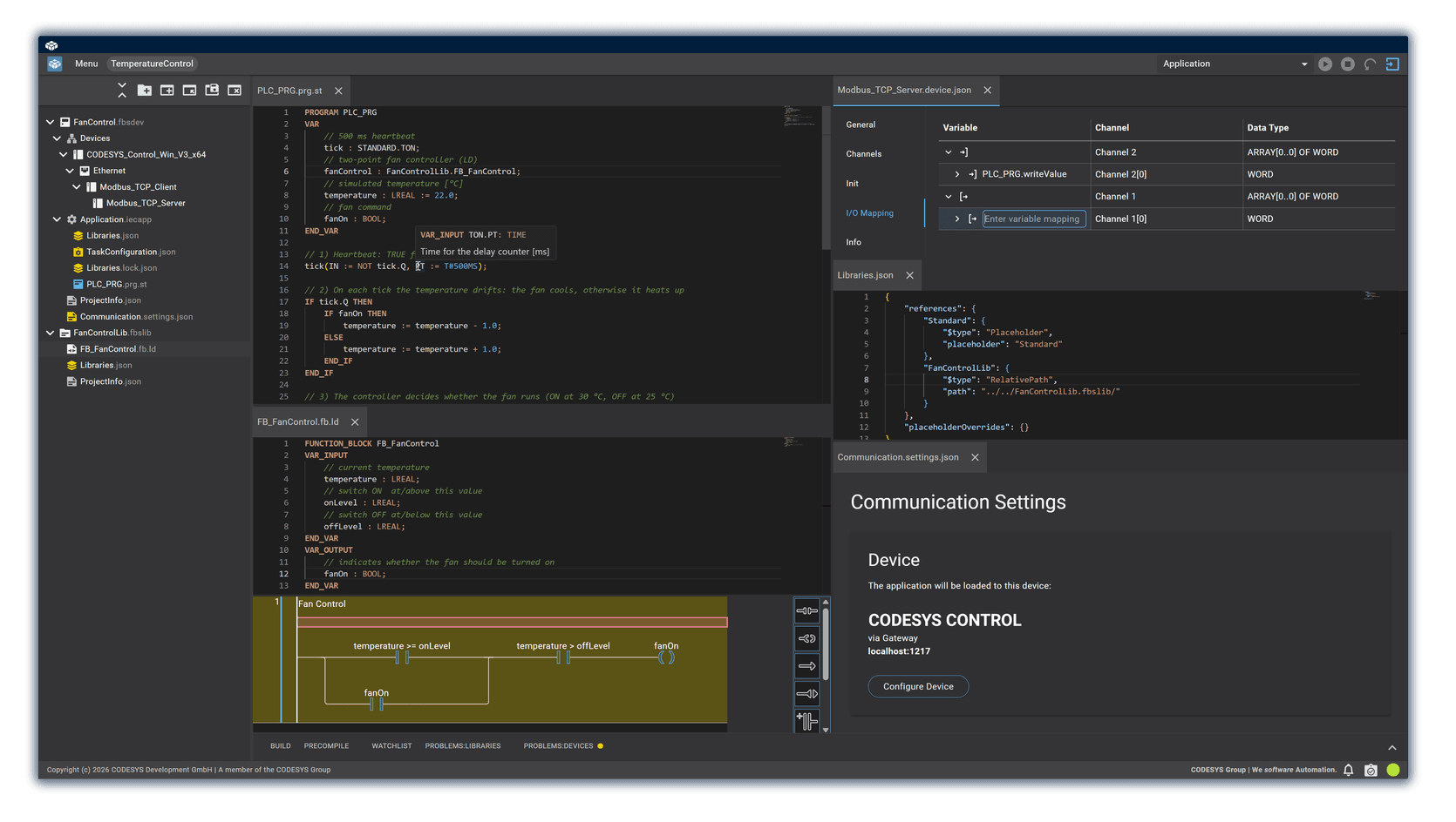

Screenshot der Oberfläche von CODESYS 4: links der Projektbaum mit den Dateien des Projekts, rechts der Editor für Strukturierten Text mit farblich hervorgehobenem Code.
