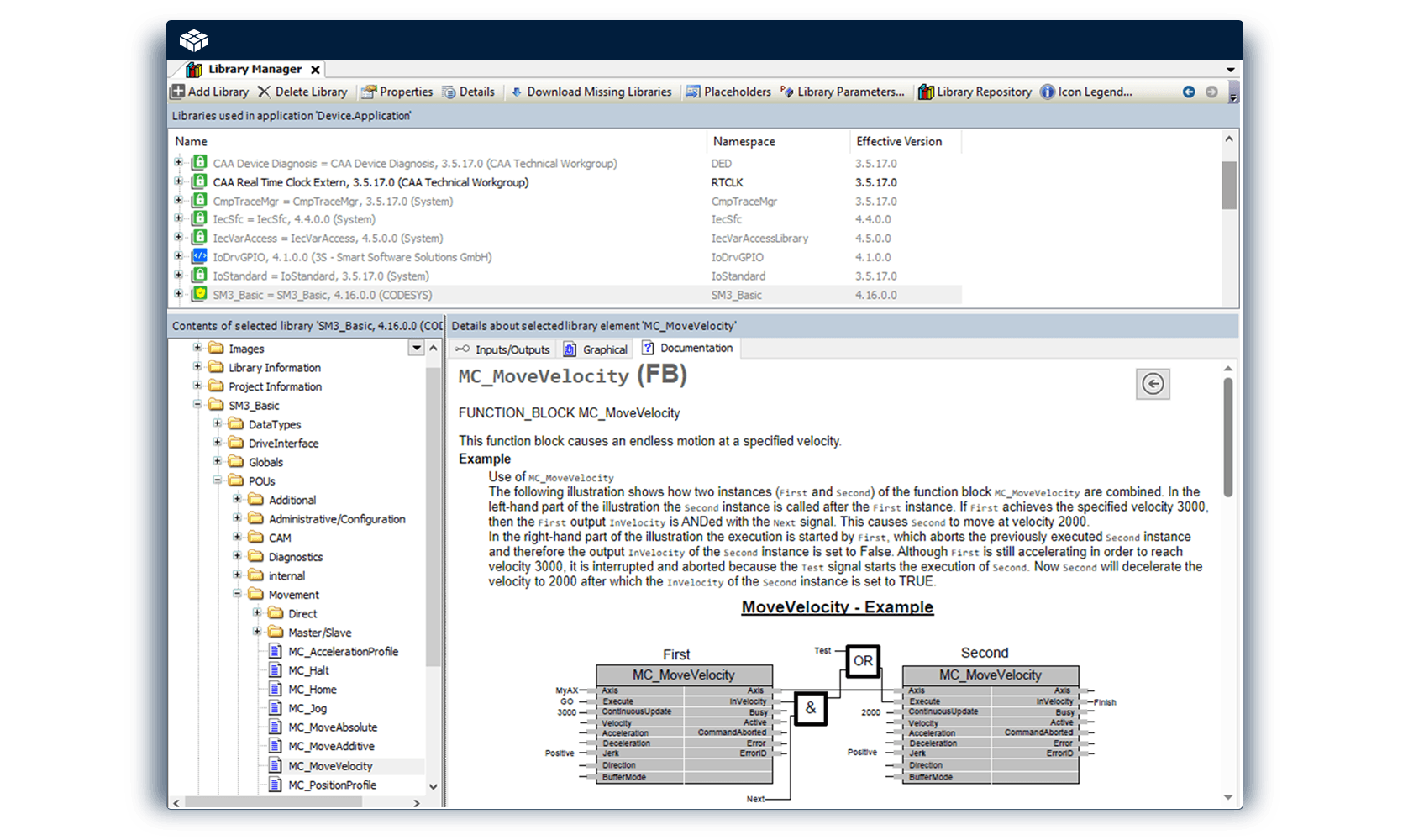

Mit CODESYS-Bibliotheken können Sie Ihren Kunden den Zugriff auf solche Funktionen vereinfachen oder Zusatznutzen in Funktionsbausteine verpacken.
Herstellerspezifische Bibliotheken
Als Gerätehersteller haben Sie Ihr CODESYS-kompatibles Gerät mit den gewünschten Funktionen ausgestattet – entweder durch Runtime-Komponenten aus dem CODESYS-Portfolio oder durch Funktionen, die Sie selbst im Laufzeitsystem integriert haben. Mit CODESYS-Bibliotheken können Sie Ihren Kunden den Zugriff auf solche Funktionen vereinfachen oder Zusatznutzen in Funktionsbausteine verpacken. Im CODESYS Development System finden Sie alles, was Sie dazu benötigen:
  • Vollständiges Entwicklungssystem mit komfortablen Editoren
  • Ausgereiftes Bibliothekskonzept mit
    • verschiedenen Bibliothekstypen (Funktions-, Container- und Interface-Bibliotheken)
    • Integration von Grafiken und Dokumentation
    • Versionierung
    • Parametrierung
    • Signierung
    • Platzhalter
    • Namensraum
    • Template-Bibliotheken für typische Verhaltensmodelle
    • integriertem Mechanismus zum Nachladen fehlender Bibliotheken
  • Möglichkeit zum Hinterlegen von integrierten Unittests für Bibliotheksfunktionen (zur automatisierten Ausführung ist der CODESYS Test Manager erforderlich)
  • Ausführliche Dokumentation mit Konzeptbeschreibung (in englischer Sprache)
  • Zahlreiche Beispielprojekte für die Anwendung und Entwicklung eigener Bibliotheken
  • Bibliotheksrepository zur Administration der verfügbaren Bibliotheken
  • Komfortable Mechanismen zur Verteilung und Lizenzierung von Bibliotheken über den CODESYS Store

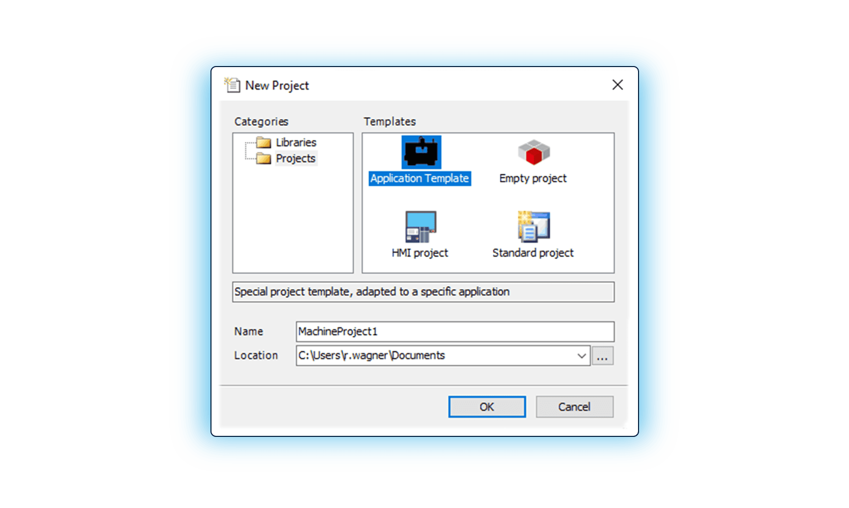

Wissen Sie aus der Erfahrung mit Ihren Kunden bereits, wie sie typischerweise Steuerungsapplikationen realisieren und welche Bestandteile in einem Projekt immer enthalten sein müssen? Dann erstellen Sie Templates, die Ihren Kunden den Start mit einem neuen CODESYS-Projekt vereinfachen. Die Möglichkeit dazu ist eine integrierte Eigenschaft des CODESYS Development Systems.
Eigenschaften
  • Vorlagen für neue Projekte und Bibliotheken möglich
  • Ablage der Templates in eigenen Kategorien
  • Öffnen von Vorlageprojekten mit beliebigen vordefinierten CODESYS-Projekten, z. B. mit integrierten Programmbausteinen, Variablenlisten, Visualisierungen etc.

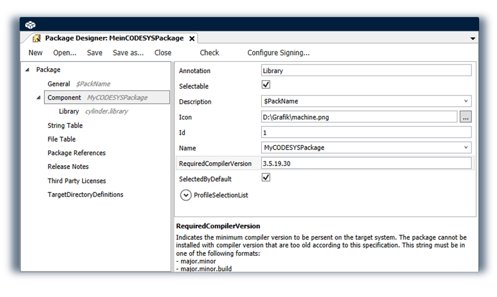

CODESYS-Packages sind Zusammenstellungen von Informationen, die im CODESYS Development System verwendet/benötigt werden oder nützlich sein können. Typischerweise verpacken Sie als Gerätehersteller die spezifische Gerätebeschreibung für Ihre CODESYS-kompatible Steuerung samt zugehöriger Bibliotheken in solch ein Package. Darüber hinaus können Sie weitere Informationen und Kommandos hinterlegen. Ziel ist es wiederum, Ihren Kunden optimal zu unterstützen.
Mit dem kostenlosen Package Designer erstellen und testen Sie direkt im CODESYS Development System Ihre speziellen CODESYS-Packages, inklusive Lizenzvereinbarungen für Ihre Software.
Übersicht der möglichen Elemente (Auszug):
  • Beliebige Dateien, z. B. Hilfsinformationen oder Datenblätter im PDF-Format
  • Gerätebeschreibungen, z. B. für die Steuerung selbst oder optionale E/As, Feldbusgeräte etc.
  • Zuweisungen von neuen Menükommandos, Toolbarkommandos oder Kurzwahltasten
  • Bibliotheken samt Bibliotheksprofilen
  • Spezifische Erweiterungen für die CODESYS Online Help auf dem Workstation-PC
  • Eigene Visualisierungselemente und -stile
  • Selbst entwickelte Plug-In-Komponenten (benötigt die CODESYS Automation Platform)
Mit dem kostenlosen Package Designer erstellen und testen Sie direkt im CODESYS Development System Ihre speziellen CODESYS-Packages, inklusive Lizenzvereinbarungen für Ihre Software. Signieren Sie Ihre Packages, um sie vor unautorisierter Veränderung zu schützen.
Vorteile eigener Packages:
  • Nutzen Sie das kompakte und kostenlose Format zur Verteilung von Zusatzdateien für die Applikationsprogrammierung!
  • Passen Sie den Umfang des CODESYS Development Systems ganz einfach und kostenlos anhand Ihrer Vorgaben an!
