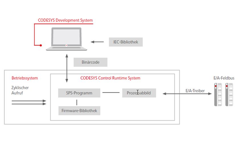

Schematische Darstellung des CODESYS Control Runtime Systems, das die Kommunikation zwischen SPS-Programm, Firmware-Bibliothek und E/A-Feldbus zeigt.
Aufgaben und Funktionen von CODESYS Control
  • Kommunikation mit dem CODESYS Development System, z. B. für Status- und Log-Informationen, Anzeige von Variablenwerten, Ausführung von Kommandos
  • Laden, Verwalten und Ausführen des kompilierten Applikationscodes
  • Debugging der Applikation innerhalb des CODESYS Development Systems mit Funktionen wie z. B. Schreiben/Zwangssetzen von Variablen, Managen von Haltepunkten, Anzeigen der Ablaufkontrolle, Memory Dump etc.
  • Handling der E/A-Systeme und Feldbusse durch entsprechende Treiber
  • Bereitstellen von Security-Funktionen zum Schutz von Daten und Know-how, wie z. B. Autorisierter Zugriff, Signierung, Kommunikationsverschlüsselung, Zertifikatshandling
  • Ausführung der optionalen Zusatzprodukte, z. B. von CODESYS TargetVisu / WebVisu oder CODESYS SoftMotion zur Realisierung koordinierter Verfahrbewegungen
