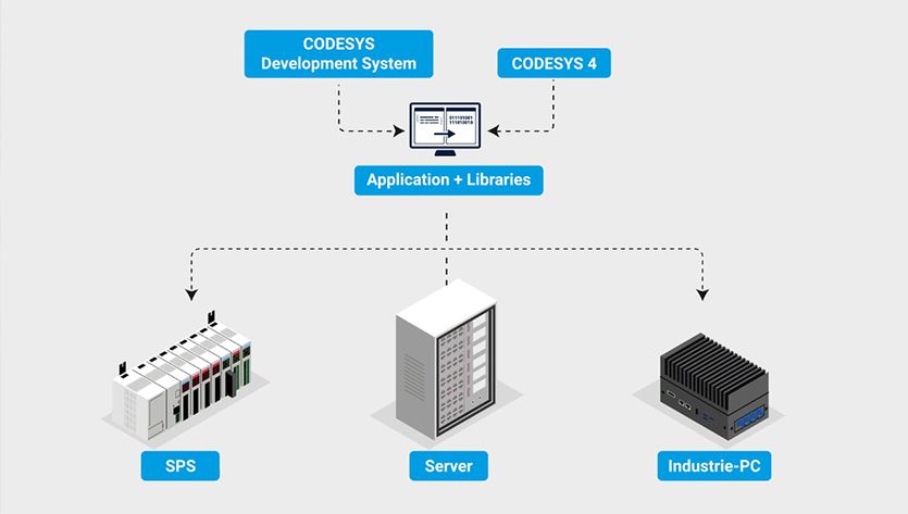

CODESYS 4: Die zukunftssichere IEC-61131-3-IDE für Sie, Ihr Team und Ihre CI/CD-Pipeline
Derselbe Compiler, dasselbe Laufzeitsystem, dieselben Bibliotheken. Neue Oberfläche.
CODESYS 4 ist ein zweites Programmiersystem neben dem CODESYS Development System 3. Sie programmieren weiter nach IEC 61131-3, in Strukturiertem Text und im Kontaktplan. Neu ist, was darunter liegt: Die Oberfläche läuft in einem Browserfenster, das Projekt liegt als Ordner mit Textdateien auf der Festplatte, und neben der Oberfläche steht die Kommandozeile bereit.
CODESYS 4 erneuert die Entwicklungsumgebung, während der bewährte Unterbau bleibt. Der Compiler ist derselbe wie in CODESYS 3, die Bibliotheken sind dieselben, und das Laufzeitsystem auf der Steuerung ist unverändert. Code, den CODESYS 4 übersetzt, läuft deshalb auf jeder Steuerung, die heute schon Code aus CODESYS 3 ausführt.
CODESYS 4 ersetzt CODESYS 3 nicht. Beide Werkzeuge werden parallel weiterentwickelt und gepflegt. Sie entscheiden selbst, ob und wann CODESYS 4 zu Ihrem Vorhaben passt. Auch eine Kombination ist möglich, zum Beispiel Entwickeln in CODESYS 4 und Inbetriebnahme im CODESYS Development System 3.
Bewährte Features und Addons aus dem CODESYS Development System 3 werden sukzessive in CODESYS 4 überführt, deshalb ist sein Funktionsumfang bewusst eng gefasst. Produktiv arbeiten lässt sich heute in zwei Anwendungsfällen:

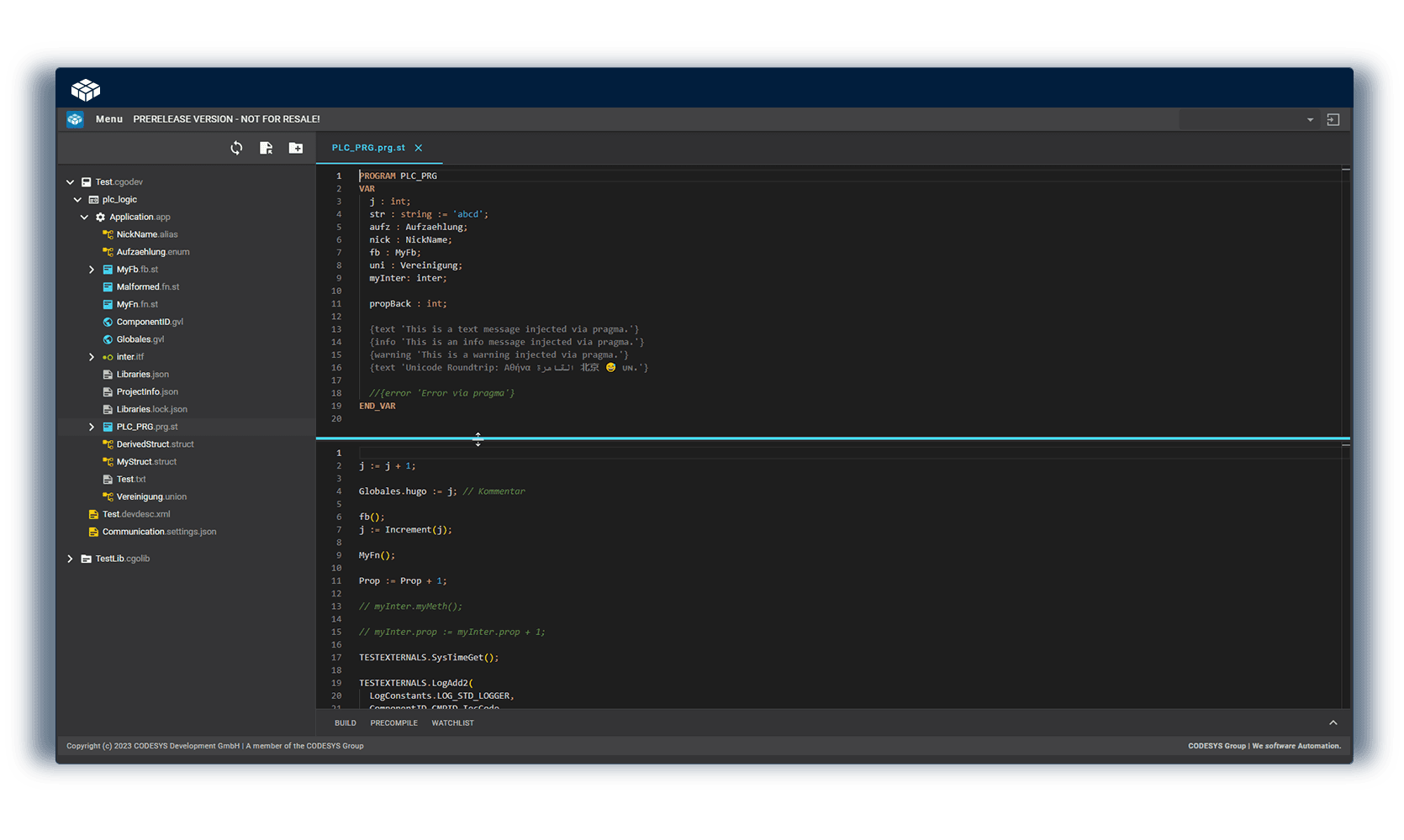

Die Umgebung läuft auf Windows und Linux.
Windows x64, Linux x64 und Linux ARM64 werden unterstützt, und zwar ohne den Umweg über eine virtuelle Maschine. Damit lässt sich CODESYS 4 auch dort betreiben, wo Soft-SPSen und virtuelle Steuerungen ohnehin schon laufen.
Die Oberfläche
CODESYS 4 ist in zwei Teile getrennt: Ein Programmteil im Hintergrund erledigt Übersetzen, Projektverwaltung und Kommunikation mit der Steuerung, die Bedienoberfläche zeigt das Ergebnis an. Unter Windows startet CODESYS 4 in einem eigenen Fenster, ein separater Browser ist dafür nicht nötig.
CODESYS 4 kann auch ohne Oberfläche benutzt werden.
Das Kommandozeilenwerkzeug c4-cli wird parallel zur grafischen Oberfläche entwickelt. Mit dem Kommando lassen sich beispielsweise Applikationen oder kompilierte Bibliotheken erzeugen, aber auch Arbeitsbereiche anlegen, an der Steuerung an- und abmelden, die Steuerung zurücksetzen und weiteres mehr.
Ihr Projekt ist ein Ordner.
Statt einer einzelnen Projektdatei liegt ein Verzeichnis mit Dateien in JSON, XML und Text vor. Sie können hineinschauen, den Inhalt mit gewohnten Werkzeugen vergleichen und in einer Versionsverwaltung wie Git ablegen. Ein proprietäres Binärformat gibt es nicht.
Ein Team kann auf einem gemeinsamen Server arbeiten.
Unter Linux lässt sich CODESYS 4 zentral bereitstellen. Jede Anwenderin und jeder Anwender bekommt darauf eine eigene Instanz in einem eigenen Prozess. Die Pflege einzelner Installationen auf jedem Arbeitsplatz entfällt, alle arbeiten mit derselben Version.
Deutsch und Englisch, hell und dunkel
Die Oberfläche steht in Deutsch und Englisch bereit, jeweils mit hellem und dunklem Farbschema. Befehle erreichen Sie über das Command Center per Tastatur, ohne im Menü zu suchen.

Sie entwickeln Bibliotheken in Strukturiertem Text.
CODESYS 4 deckt diesen Anwendungsfall vollständig ab. Das Projekt liegt in Form von Textdateien vor, Abhängigkeiten sind in einer Datei festgehalten, und der Bau der Bibliothek lässt sich automatisieren. Ergebnis ist eine übersetzte Bibliothek, die in CODESYS 3 und in CODESYS 4 einsetzbar ist.

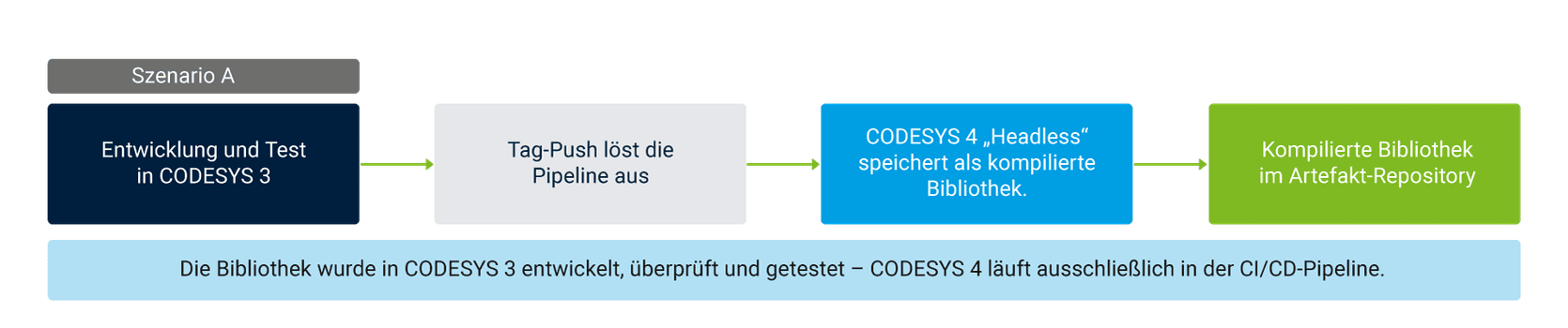

Szenario A, der kleine Schritt
Sie entwickeln, prüfen und testen die Bibliothek wie gewohnt weiter in CODESYS 3. CODESYS 4 kommt nur im automatisierten Bauschritt zum Einsatz. An Ihrem Arbeitsalltag ändert sich damit nichts.

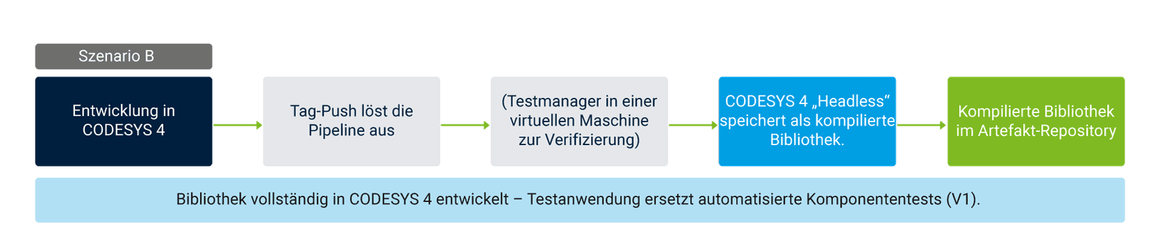

Szenario B, vollständig in CODESYS 4
Sie entwickeln die Bibliothek direkt in CODESYS 4. CODESYS 4 enthält keine automatisierten Modultests, deshalb dient zur funktionalen Prüfung eine Testapplikation: ein zweites CODESYS-4-Projekt, das die Bibliothek einbindet und von Hand ausgeführt wird. Der CODESYS Test Manager braucht das CODESYS Development System 3, unter Linux in einer virtuellen Maschine.

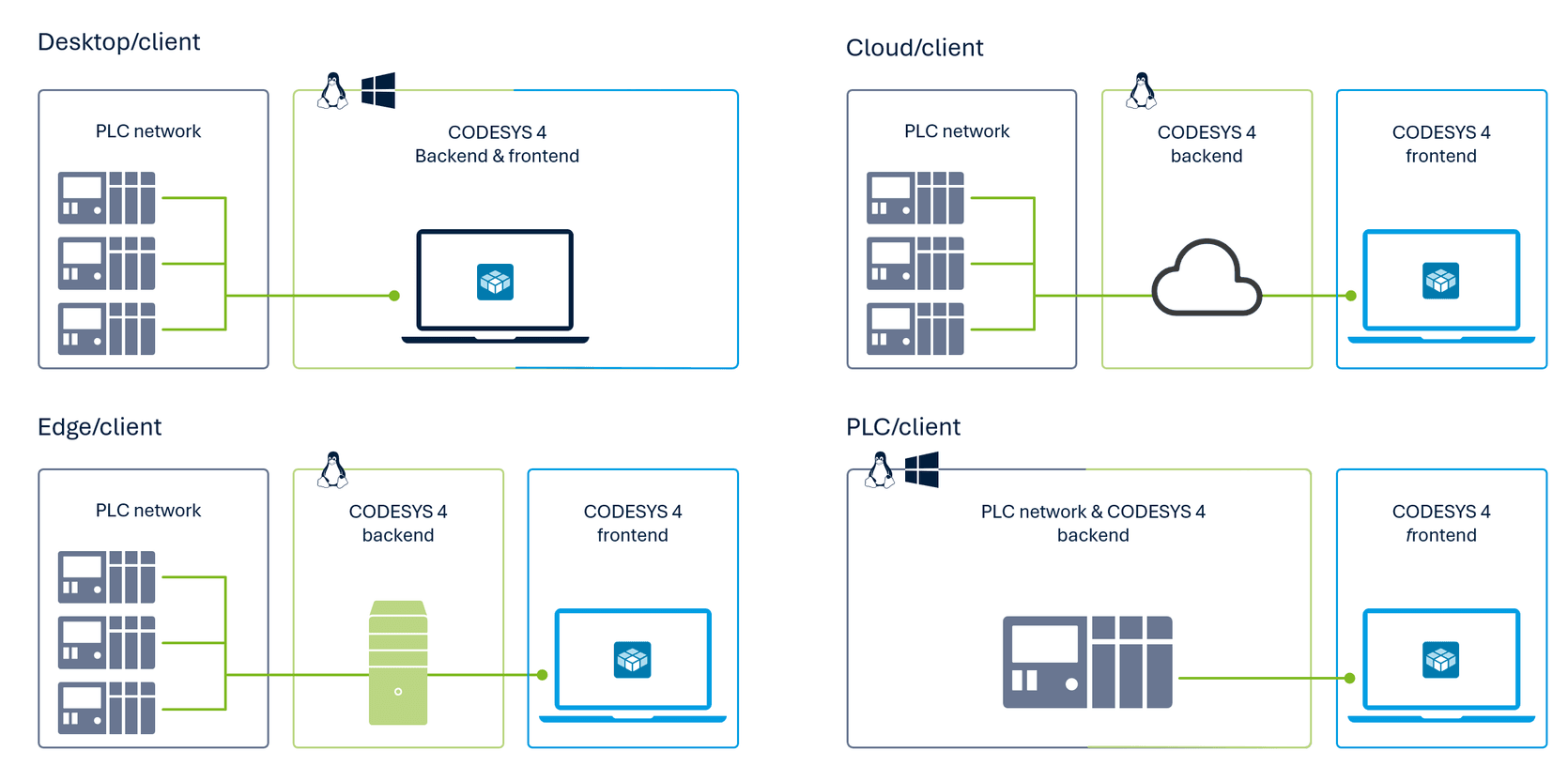

Betriebsarten und Plattformen
Einzelplatz unter Windows
Windows x64, Installation über eine .msi-Datei. CODESYS 4 startet in einem eigenen Fenster. Ein separater Browser ist nicht nötig, eine Internetverbindung ebenso wenig.
Einzelplatz unter Linux
Linux x64 und Linux ARM64, Installation über ein Debian-Paket. Ein Befehl startet eine lokale Sitzung, bedient wird sie im lokalen Browser.
Gemeinsamer Server für ein Team
Linux x64 und Linux ARM64. Der c4-server verwaltet Anmeldung und Sitzungen auf Basis der lokalen Linux-Benutzer und Gruppen und lässt sich über PAM an Verzeichnisdienste wie LDAP anbinden. Jede Sitzung läuft in einem eigenen Prozess. Auf einem gewöhnlichen Linux-Gerät, etwa einem Linux-Industrie-PC, läuft der Server auch direkt auf der Steuerung.
Automatisierung ohne Oberfläche
Windows x64, Linux x64 und Linux ARM64. Das Kommandozeilenwerkzeug c4-cli startet für eine bestimmte Aufgabe, erledigt sie und beendet sich wieder. Nutzbar von Hand, aus einem Skript, aus einem zeitgesteuerten Auftrag oder aus einer Pipeline. Der Rechner, der in der Pipeline baut, braucht keine eigene Lizenz.
Hinweis zur Einordnung
„Webbasiert" beschreibt die Technik der Oberfläche. CODESYS 4 ist kein Cloud-Dienst und wird nicht als Mietsoftware angeboten. Wo die Software läuft, entscheiden Sie. Der Betrieb vollständig im eigenen Netz ist in allen vier Einsatzvarianten möglich. Server- und Gerätebetrieb setzen Linux voraus.
