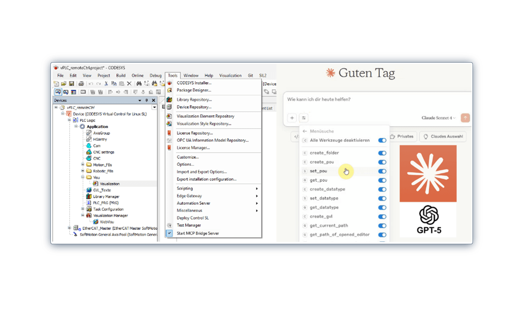

CODESYS Development System MCP Server
Integrierter Datenaustausch mit öffentlichen KI-Systemen über MCP-Plug-in für LLMs
Das Model Context Protocol (MCP) ist ein offenes Standardprotokoll für den Datenaustausch zwischen KI-Systemen mit großen Sprachmodellen (LLMs) und externen Tools. Das Protokoll wurde ursprünglich von dem US-Unternehmen Anthropic (dem Hersteller der KI Claude) entwickelt und wird mittlerweile auch von anderen KI-Herstellern implementiert.
Um das Video anzeigen zu können, müssen die Cookies im Bereich "Werbung" eingeschaltet sein!
Funktionen:
  • Integrierter MCP-Server als Schnittstelle zu LLMs im CODESYS Development System:
    Fernsteuerung des Engineerings durch das KI-System
  • Automatische Generierung von POUs und SPS-Code
  • Automatische Erkennung und Korrektur von Codierungsfehlern
Ihr Vorteil:
  • Lassen Sie die Struktur eines neuen CODESYS-Projekts einfach über einen Klartextbefehl im KI-Chat automatisch erstellen.
  • Geben Sie Ihrer KI-Software Befehle zur automatischen Generierung von Programmcode und beobachten Sie, wie die KI selbstständig Vorschläge entwickelt und korrigiert.
  • Lassen Sie die KI nach syntaktischen oder strukturellen Fehlern in Ihrer Anwendung suchen und Verbesserungsvorschläge entwickeln.
  • Lassen Sie sich den bestehenden Projektcode und seine Funktion erklären.
  • Nutzen Sie die KI als virtuelles Teammitglied für einfache Programmieraufgaben.
Status:
  • Integrierter MCP-Server für das CODESYS-Entwicklungssystem
  • Erfolgreicher Datenaustausch z. B. mit Claude Desktop und OpenAI/GPT-5
  • CODESYS Development System MCP Server als Produkt verfügbar. Voraussetzung: CODESYS V3.5 ab SP22. Lizenzierung über das Lizenzbundle CODESYS Professional Developer Edition
  • Installation des Add-ons ‚CODESYS Development System MCP Server‘ über den CODESYS Installer

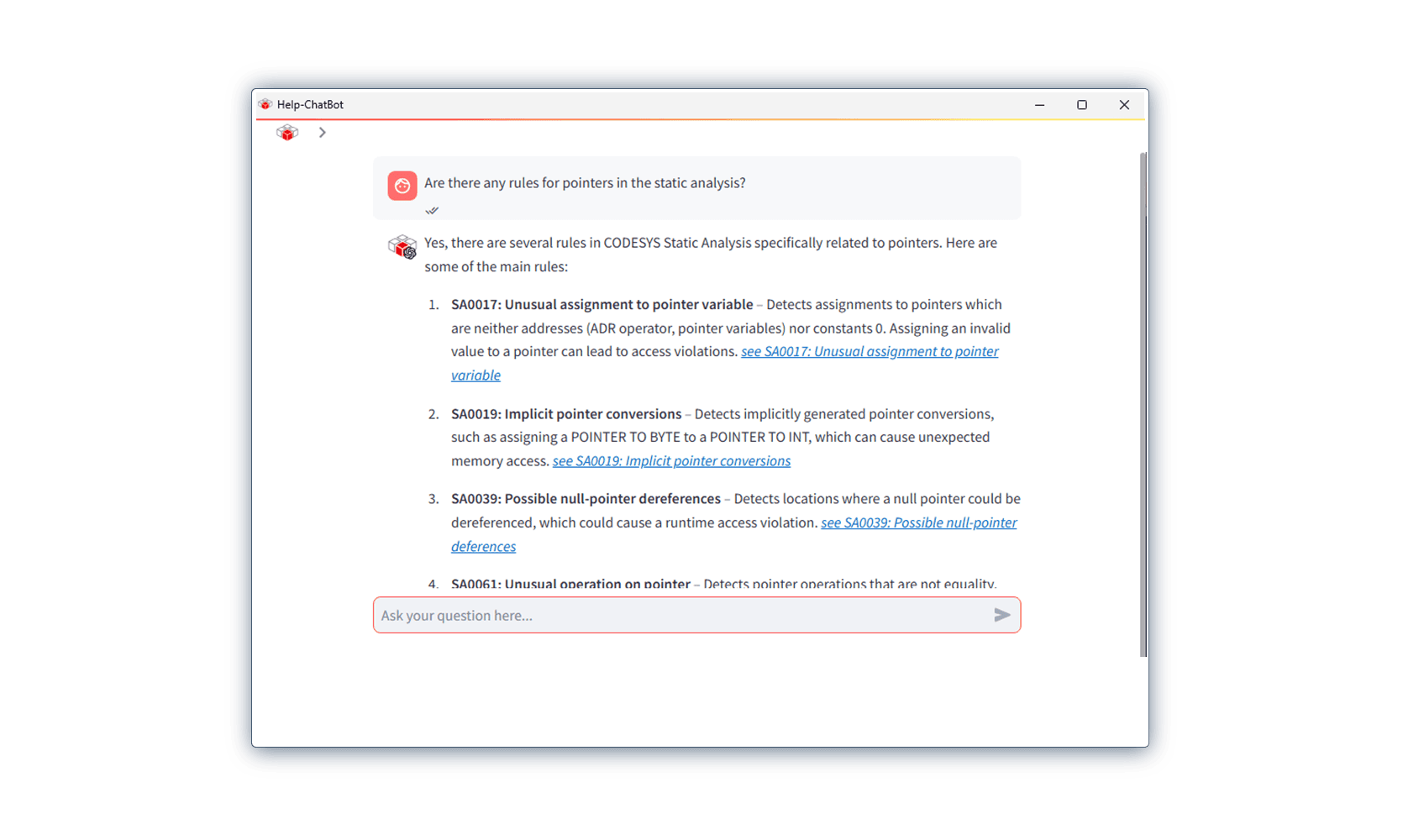

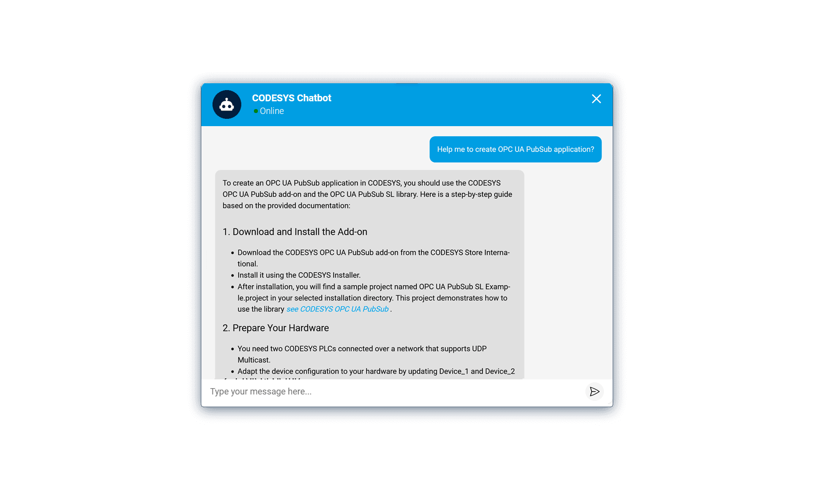

Chatbot für die CODESYS-Online-Hilfe
Funktionen:
  • Einfache Textkommunikation mit dem Chatbot bei Problemen mit CODESYS
  • Klare Anweisungen basierend auf der CODESYS Online-Hilfe
  • Getestet und freigegeben durch den CODESYS-Support
Ihr Vorteil:
  • Schnellerer und einfacher Zugriff auf Informationen in der CODESYS-Online-Hilfe mit KI-basierter Unterstützung, einschließlich spezifischer Anwendungsbeispiele
  • Keine KI-Halluzinationen! Der Chatbot greift ausschließlich auf die CODESYS-Online-Hilfe zu. Er gibt kein Ergebnis zurück, wenn er dort keine passenden Informationen findet.
Status:

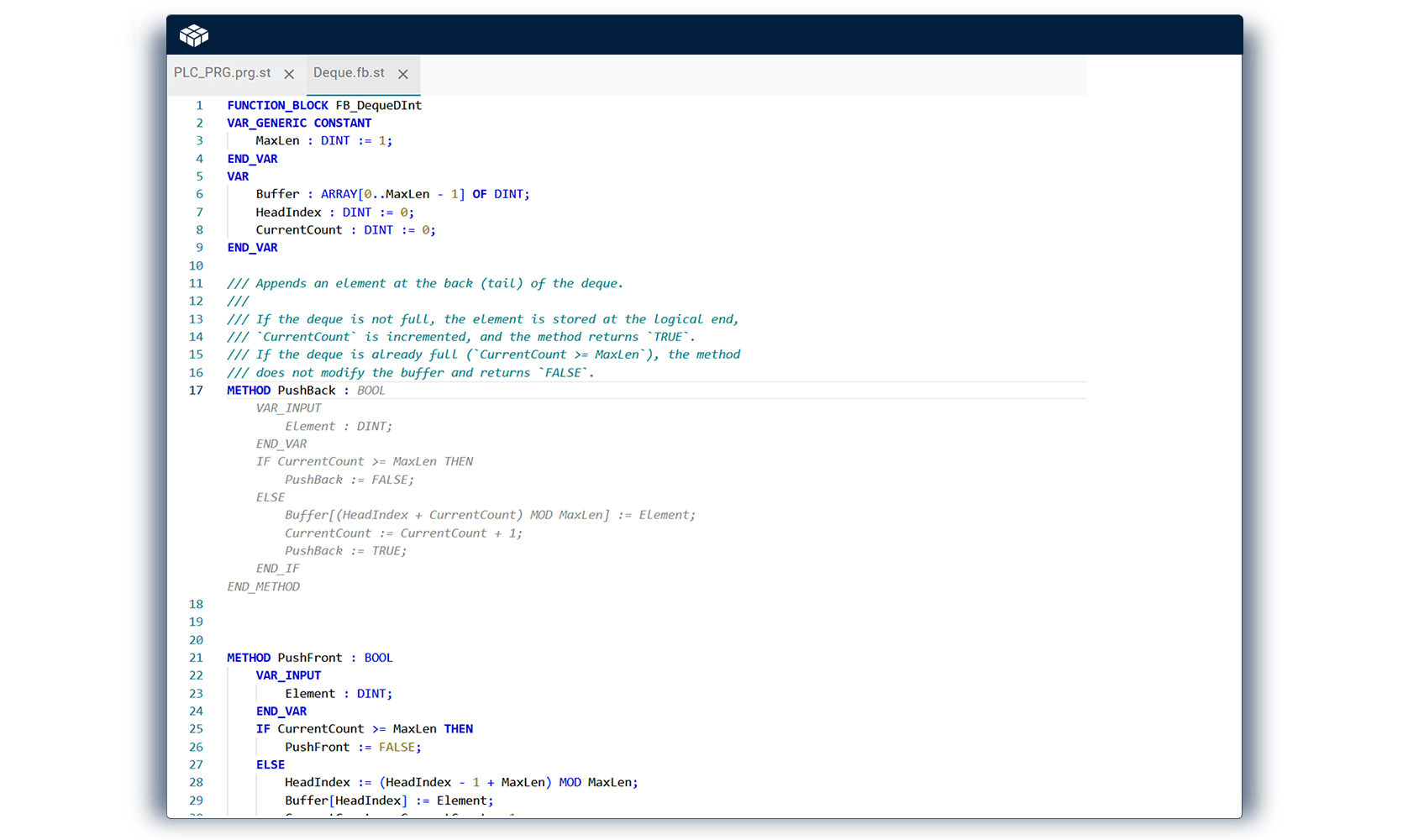

Code-Vervollständigung für ST-Code in CODESYS 4
Funktionen:
  • Kontextbasierte Vorschläge werden während der Eingabe angezeigt.
  • Einfache Übernahme per Knopfdruck
Ihr Vorteil:
  • Konkrete und nützliche Vorschläge, die Sie einfach per Knopfdruck übernehmen und nach Belieben bearbeiten können
  • Die Vorschläge gehen weit über den Umfang der bereits im CODESYS Development System integrierten Autovervollständigung-Funktion hinaus (z. B. Vervollständigung von Funktionsnamen basierend auf Bibliotheks-Namespaces). Siehe Screenshot oben.
  • Berücksichtigung Ihres spezifischen Programmkontexts im aktuellen Programmblock (bis zu 200 Zeilen Code vor und nach der aktuellen Position)
Status:
  • Implementierung nur für CODESYS 4 geplant
  • Läuft derzeit als Forschungsprojekt, geplante Aufnahme in das Produkt

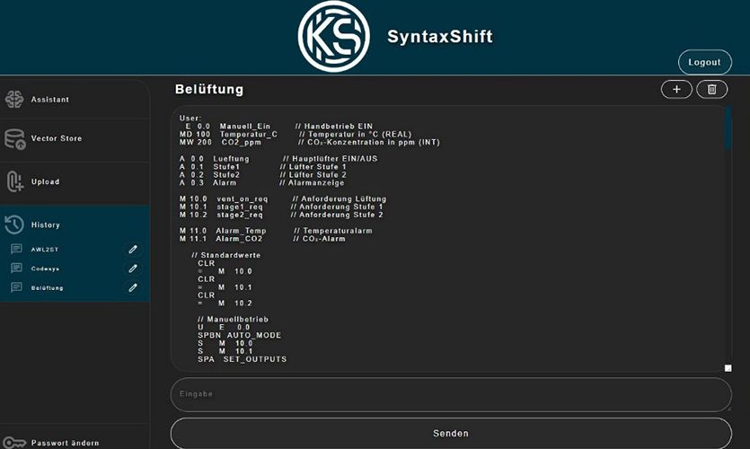

Externe Lösungen
Funktionen:
  • SyntaxShift von KS Solutions AG: KI-basierte Code-Konvertierung für verschiedene SPS-Standards (z. B. Siemens IL, SCL ↔ CODESYS ST)
  • Zusätzliche Optionen, z. B. für Grafik zu Code / Konfiguration / Visualisierung
Ihr Vorteil:
  • Erhebliche Zeitersparnis bei der Code-Konvertierung
  • Ideal für Nachrüstoptionen und flexiblen Herstellerwechsel
Status:
  • Als Produkt/Dienstleistung von KS Solutions AG erhältlich – bald im CODESYS Store verfügbar
