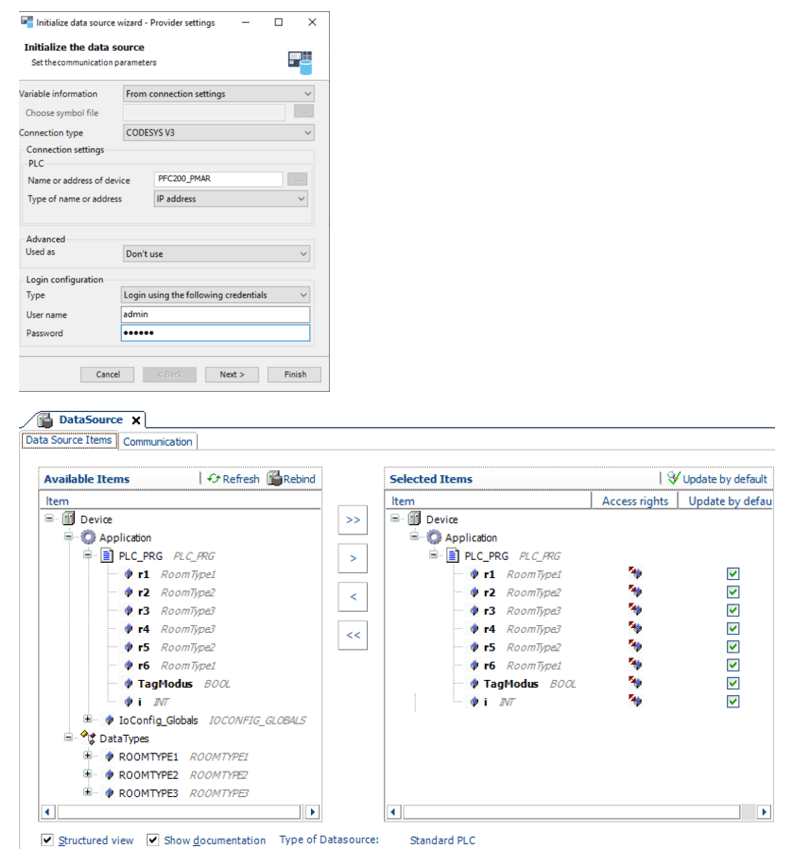

Data Sources
  • Kurzbeschreibung:  Abstraktionsschicht zum ressourcenschonenden, gleichzeitigen Einbinden von Variablen von mehreren CODESYS-kompatiblen Steuerungen
  • Highlights:
    • Auslesen von Steuerungsdaten und verschiedenen Steuerungen in einer separaten Visualisierung oder Steuerung, z.B. einer CODESYS HMI oder CODESYS Control Win
    • Minimale Last für die Quellsysteme
    • Einfache Einbindung von Variablen ohne Anpassungen am Quellsystem
    • Freigabe der Daten durch die Benutzerauthentifizierung am Laufzeitsystem
