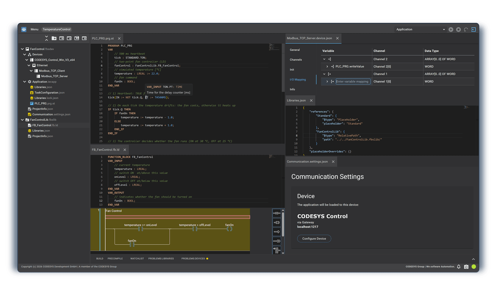

CODESYS 4 ist in zwei Teile getrennt: Ein Programmteil im Hintergrund erledigt Übersetzen, Projektverwaltung und Kommunikation mit der Steuerung, die Bedienoberfläche zeigt das Ergebnis an. Unter Windows startet CODESYS 4 in einem eigenen Fenster, ein separater Browser ist dafür nicht nötig.
CODESYS 4 kann auch ohne Oberfläche benutzt werden
Das Kommandozeilenwerkzeug c4-cli wird parallel zur grafischen Oberfläche entwickelt. Mit dem Kommando lassen sich beispielsweise Applikationen oder kompilierte Bibliotheken erzeugen, aber auch Arbeitsbereiche anlegen, an der Steuerung an- und abmelden und die Steuerung zurücksetzen und weiteres mehr.
Ihr Projekt ist ein Ordner
Statt einer einzelnen Projektdatei liegt ein Verzeichnis mit Dateien in JSON, XML und Text vor. Sie können hineinschauen, den Inhalt mit gewohnten Werkzeugen vergleichen und in einer Versionsverwaltung wie Git ablegen. Ein proprietäres Binärformat gibt es nicht.
Ein Team kann auf einem gemeinsamen Server arbeiten
Unter Linux lässt sich CODESYS 4 zentral bereitstellen. Jede Anwenderin und jeder Anwender bekommt darauf eine eigene Instanz in einem eigenen Prozess. Die Pflege einzelner Installationen auf jedem Arbeitsplatz entfällt, und alle arbeiten mit derselben Version.
Deutsch und Englisch, hell und dunkel
Die Oberfläche steht in Deutsch und Englisch bereit, jeweils mit hellem und dunklem Farbschema. Befehle erreichen Sie über das Command Center per Tastatur, ohne im Menü zu suchen.

  • Editor für Strukturierten Text mit Syntaxhervorhebung, Autovervollständigung und Tooltips beim Hovern mit der Maus.
  • Kontaktplan-Editor in Version 0.1 mit grundlegenden Offline-Funktionen, abgeleitet vom grafischen Editor von CODESYS 3.
  • Beobachten von Variablenwerten direkt in der Zeile im Editor für Strukturierten Text.
