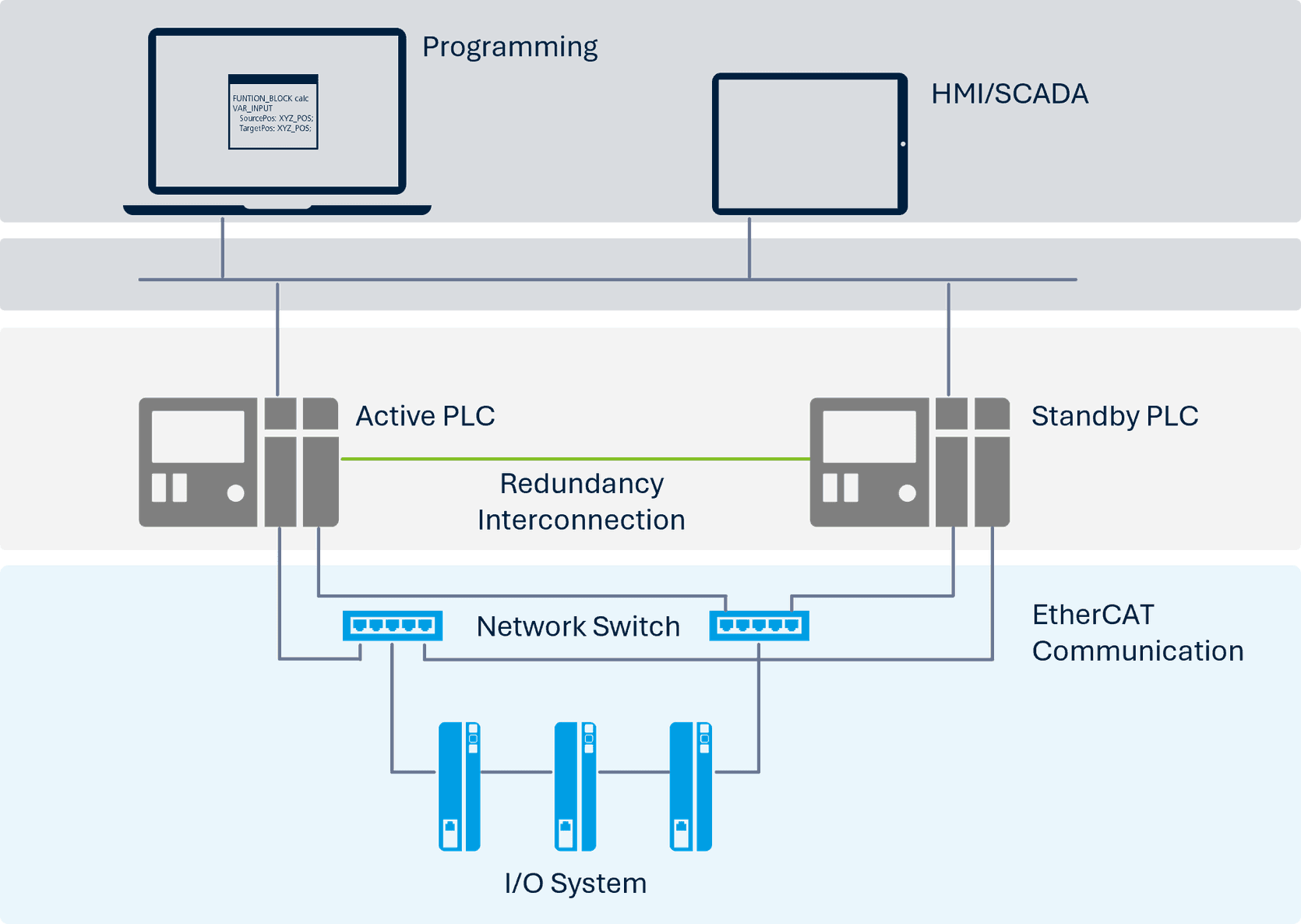

Mit CODESYS Redundancy können Sie hochverfügbare Steuerungssysteme realisieren, bei denen zwei unabhängige Steuerungen gleichzeitig dieselbe Applikation ausführen und sich gegenseitig überwachen. Damit gewährleisten Sie eine maximale Betriebssicherheit und vermeiden Produktionsausfälle.
Was ist CODESYS Redundancy?
CODESYS Redundancy erweitert das bewährte CODESYS Development System um Funktionen zur Umsetzung redundanter Steuerungslösungen. Zwei SPS-Systeme (Soft-SPS oder Hardware-SPS) laufen parallel und tauschen permanent ihren Status aus. Fällt eine Steuerung aus, übernimmt die passive Steuerung unterbrechungsfrei die Kontrolle über das System.

Automatische Umschaltung
Bei Ausfall einer Steuerung übernimmt die zweite SPS ohne Unterbrechung (Hot Standby).
Synchrone Ausführung
Beide SPSen führen identische IEC-61131-3-Applikationen aus und synchronisieren sich laufend.

Statusüberwachung
Anzeige der aktuellen Zustände (aktiv, passiv, stand-alone, Simulation, Fehler, Synchronisierung) beider SPSen zur Laufzeit
Synchronisation von Debugging-Informationen
Zwangsgesetzte Variablen und Timer werden synchronisiert.
Flexibler Feldbus-Support
Unterstützung für CODESYS EtherCAT und CANopen sowie für eigene I/O-Systeme
Automatisches Update
Bootapplikation und Speicherbereiche werden bei Bedarf automatisch synchronisiert.
Zeitsynchronisation
IEC-Timer (TIME, TON, TOF, etc.) sind stets synchron.
Ereignisaufzeichnung
Relevante Events werden zur Diagnose dokumentiert.
Limitierungen und Voraussetzungen
  • Geräteunterstützung: Redundanz ist nur für CODESYS-kompatible Systeme verfügbar.
  • Limitiert durch die Verbindung: Eine direkte TCP/UDP-basierte Querverbindung zwischen den beiden Steuerungen ist erforderlich. Die Synchronisation muss innerhalb des Zyklus durchgeführt werden, sonst bricht die Redundanz zusammen. Daher ist die Anzahl der Daten limitiert, die beim Einsatz von CODESYS Redundancy, die beim Einsatz von CODESYS Redundancy synchronisiert werden können. Weitere begrenzende Faktoren sind die Geschwindigkeit der Hardware und der Querverbindung.
