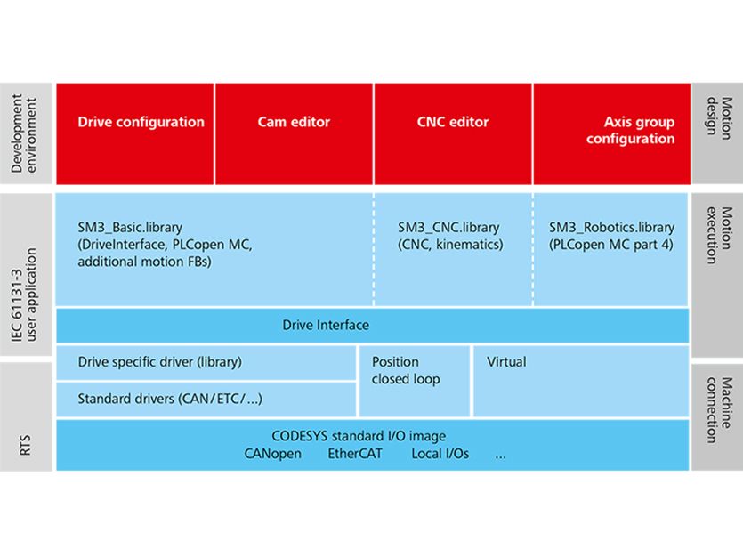

Diese Grafik gibt einen Überblick über CODESYS Motion CNC Robotics.
Motion CNC Robotics
In der Fabrikautomation sind Systeme mit koordinierten Verfahrbewegungen heute in vielen Anwendungen im Einsatz. Ob synchronisierte Achsen für Pick&Place-Anwendungen, ob CNC-Applikationen mit Anpassungen durch das Bedienpersonal oder Robotersysteme für unterschiedlichen Aufgaben – CODESYS Motion CNC Robotics kann sehr flexibel genutzt werden. Das bedeutet für Sie: Verfügen Sie über ein Gerät mit FPU und entsprechenden Leistungsreserven, so können Sie es zum Motion-, CNC- oder Robotik-Controller erweitern.

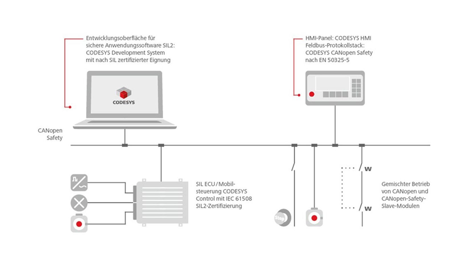

Laufzeitsystem, zertifiziert nach IEC 61508 SIL2, basierend auf dem CODESYS Embedded Runtime.
CODESYS Safety SIL2
  • Laufzeitsystem, zertifiziert nach IEC 61508 SIL2, basierend auf dem CODESYS Embedded Runtime
  • Zertifizierte Basisfunktionen
  • Unterstützung von einkanaligen (DIN EN ISO 13849 PLd Kat2) und mehrkanaligen Prozessoren (z.B. LockStep-Technologie) (PLd Kat2/3) – Einsatz optional
  • Plattformunabhängige CANopen® Safety / J1939 Safety Protokoll-Bibliotheken sowie integrierter CANopen Safety Manager/Device Konfigurator optional verfügbar
  • Validierter Compiler und Code-Generator
  • Sicherheits-Programmierhandbuch
  • Bewährtes Zertifizierungskonzept
  • Zusätzlich verfügbar:
    Ready-to-use Platform Support Package (PSP) mit vorzertifizierter Anpassung für Hercules™ RM48 CPUs / TMS570 (Texas Instruments) und AURIX TC29X/TC39x (Infineon) mit
    • vollständig angepassten / vom TÜV Süd abgenommenen Projektdateien für die jeweilige Plattform (z.B. für Code Composer Studio™ for TI / RM48) - inklusive Toolvalidierung
    • zugehöriger Safety-Dokumentation
    • Integrationstest zur Überprüfung der Einhaltung der funktionalen Sicherheitsanforderungen
  • Typischer Einsatz von Sicherheitssteuerungen mit CODESYS Safety SIL2: mobile Arbeitsmaschinen wie Fahrzeuge, Kräne, Hebebühnen und viele weitere
Integrierter Safety-FUP-Editor für die Programmierung als Add-on zum CODESYS Development System

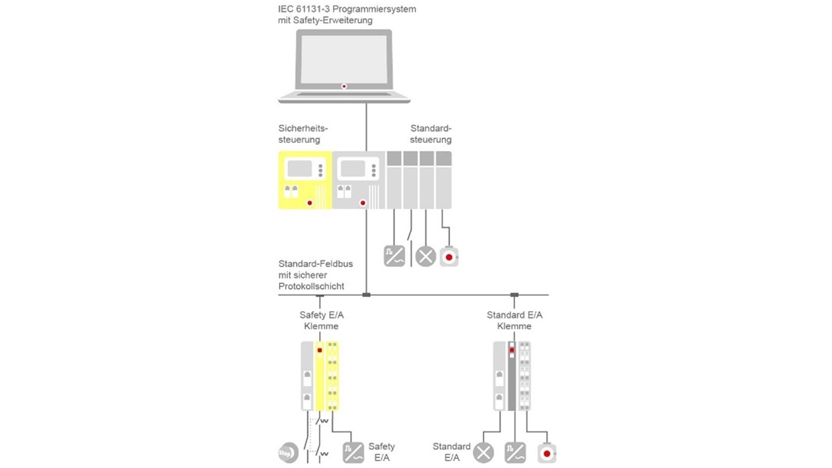

CODESYS Safety (für SIL3-Steuerungen)
  • Integrierter Safety-FUP-Editor für die Programmierung als Add-on zum CODESYS Development System
  • PLCopen® Safety-Bausteine
  • Konfiguratoren für PROFIsafe (F-Host/F-Device) und FSoE® (FailSafe over EtherCAT)
  • Protokollstack für FSoE (FailSafe over EtherCAT), F-Host (PROFIsafe Master) und F-Device (PROFIsafe Device)
  • Querkommunikation zwischen Safety-Steuerungen (SafetyNetVars)
  • Versionierung von Projektständen (Pinning)
  • Portierbares, sicheres Laufzeitsystem
  • Geprüftes Safety-Handbuch für Anwenderinnen und Anwender
  • CODESYS Qualification Kit for SIL3 Package zur Qualifizierung einer angepassten Version des CODESYS Development Systems für das Engineering von zertifizierten Sicherheitssteuerungen / Applikationen (nach ISO 13849 PL e oder IEC 62061 / IEC61508 SIL 3)
  • Typischer Einsatz von Sicherheitssteuerungen mit CODESYS Safety (für SIL3-Steuerungen): stationäre Maschinen wie Pressen oder Maschinen mit spanender Verarbeitung, Roboter etc.
